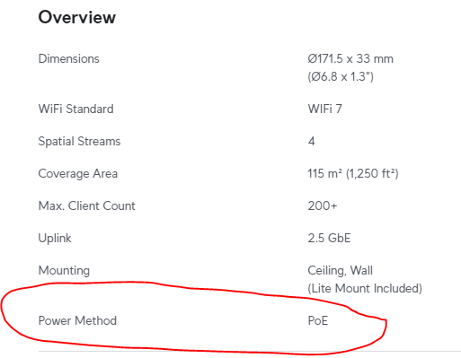

Да, написано прямо в Технических характеристиках:
