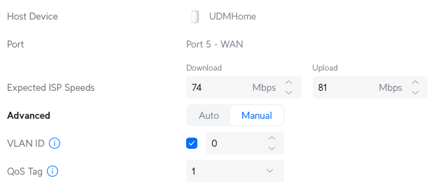

Может, кто-то сможет помочь мне с очень странной проблемой, возникшей с моим UCG-Fiber. У меня AT&T дома и я недавно приобрел UCG-Fiber. Я очень внимательно следовал руководству по обходу wpa_supplicant и на самом деле смог аутентифицироваться с AT&T и пользоваться интернетом, если делать это определенным способом.
Проблема в следующем:
1) Когда я перезагружаю свой UCG и включаю тегирование с VLAN 0, я вообще не могу пользоваться интернетом.
2) Когда я перезагружаю UCG и не тегирую порт WAN никакими VLAN, я вижу такое странное поведение: я могу пинговать сайты по IP и по имени, я могу даже частично загрузить веб-страницу (фон и какой-то текст), но веб-страницы никогда не загружаются полностью.
3) Если я перезагружаю UCG и не указываю тег VLAN на порту WAN, а жду, пока он полностью загрузится, а затем перехожу к интерфейсу WAN и указываю VLAN 0, проблема устраняется. Я могу без проблем пользоваться интернетом.
4) Если я перезагружаю UCG после того, как интернет заработал в шаге 3, я теряю интернет и возвращаюсь к шагу один, где тегирование VLAN 0 на интерфейсе WAN включено, и я вообще не могу пользоваться интернетом. Приходится делать шаг 3 снова.
У кого-нибудь был такой опыт раньше? Кажется, что-то странное происходит на стороне UCG с VLAN 0, но я не могу понять, что именно. Буду очень благодарен за любую помощь.
Спасибо, что пытался помочь.

Спасибо за ответ. Да, я знаю про VLAN 0 и что он особенный. Непонятно, почему если загружаться без тега на WAN-порту, всё частично работает. Я могу пинговать ресурсы в интернете и по имени, и по IP, могу трассировать маршрут, даже частично пыталось загружать веб-страницы (загружает какие-то элементы страницы), но не все сайты загружаются полностью. Я бы не назвал это полностью рабочим интернетом, у меня просто есть соединение. Но как только я загружаюсь без VLAN-тега и говорю UCG начать тегировать WAN-трафик с VLAN 0, всё просто работает. Все веб-страницы загружаются. Всё отлично работает до следующей перезагрузки UCG. Кажется, что UCG неправильно обрабатывает VLAN-тег во время загрузки. Почти как будто это ошибка.

Это точно не проблема с аутентификацией или клонированием MAC-адреса (ATT gateway). Есть способы всё это проверить, и я их использовал. Я на 100% уверен, что могу успешно аутентифицироваться к ATT с этим обходом, и я знаю, что MAC-адрес ATT gateway был клонирован правильно. Проблема в том, как тег VLAN 0 применяется к интерфейсу WAN. Я знаю, что VLAN не является настоящим VLAN, но, как вы сами сказали, провайдеры делают странные вещи с оборудованием для домашнего использования, и VLAN 0 — один из таких случаев. Я думаю, что VLAN 0 не применяется должным образом во время процесса загрузки UCG, что приводит к неудаче аутентификации. Но если я не добавляю тег к интерфейсу WAN, то аутентификация проходит, но я не могу просматривать интернет, потому что трафик ожидает тег VLAN 0. Это моя рабочая теория на данный момент. Есть много сообщений о том, что этот обход работает, когда люди следуют инструкциям. Есть способ автоматизировать аутентификацию, чтобы она автоматически происходила во время загрузки. Есть даже способ сохранить ваши собственные настройки после обновления прошивки UCG, потому что, ну, собственные настройки стираются во время обновления. @FrankNicklin Мне кажется, вы описываете что-то очень похожее на то, что я испытываю. Я также задаюсь вопросом, не является ли это чем-то уникальным для UCG-Fiber, так как они только что были выпущены.

Приходится использовать VLANID 0 для моего сервиса TalkTalk FTTP, никакое другое значение не работает. Несколько обновлений назад Unifi убрал VLANID 0 из настроек WAN, и мой интернет отвалился. Пришлось доставать роутер от провайдера и использовать его, пока Unifi не выпустил обновление, чтобы это исправить.
