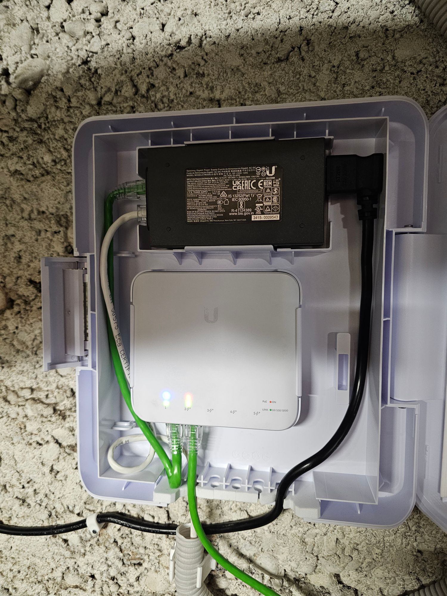

Привет! Сегодня закончил установку в подвале. Заметил, что usw flex нагревается примерно до 55°C, а poe-инжектор — до 30°C. Температура стены около 25°C. Температура задней панели Ap Lite — около 55°C. Это нормальная температура для этого коммутатора? В даташите указано: температура коммутатора -40 - +50°C (46 Вт poe-питание) и -40 - +65°C (25 Вт poe-питание). Планирую добавить g5 turret, poe max этой камеры — 6 Вт. Может быть, позже ещё и g5 bullet. Это безопасно и нет риска возгорания? https://img.community.ui.com/0d3748c0-aa4f-48a9-832e-8a81e236d564/questions/6e835701-8cef-4819-b323-ebe45e429308/4e733458-8955-4ada-a481-d8237d5425f0

Спецификации показывают диапазон рабочих температур в окружающей среде, а не температуру устройств. Устройства нагреваются. Они сами себя охлаждают. За мои 20 лет использования UI-оборудования и активного участия здесь, никто не смог поджарить зефир над своим оборудованием. Может, согреть кружку с кофе, но это все.
