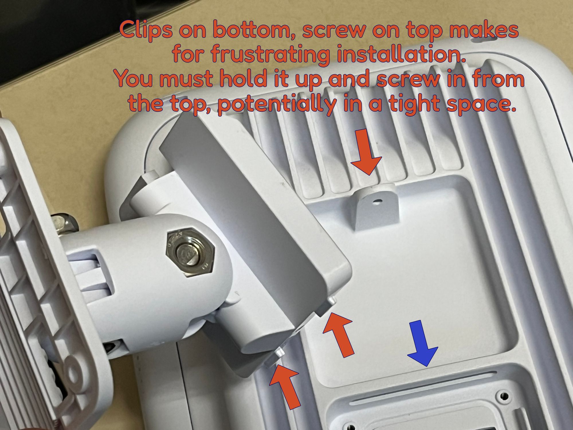

Интересное (не лучшим образом) дизайнерское решение – располагать крепежные защелки снизу и винты сверху. Очевидно, не хочется, чтобы винты выкручивались… но во многих случаях эти устройства устанавливаются в труднодоступных местах, иногда под крышей, и верхний винт усложняет установку. Кроме того, это означает, что вам приходится удерживать AP, пока вы затягиваете винт, вы не можете просто поставить его на кронштейн, так как он естественно выпадет. Если бы защелки были сверху, вы могли бы установить его на место и он бы не упал, пока вы фиксируете винт. Требование дополнительного инструмента, а также другой тип винта, упаковки и штрихкода – еще причины избегать такой конструкции в будущем.

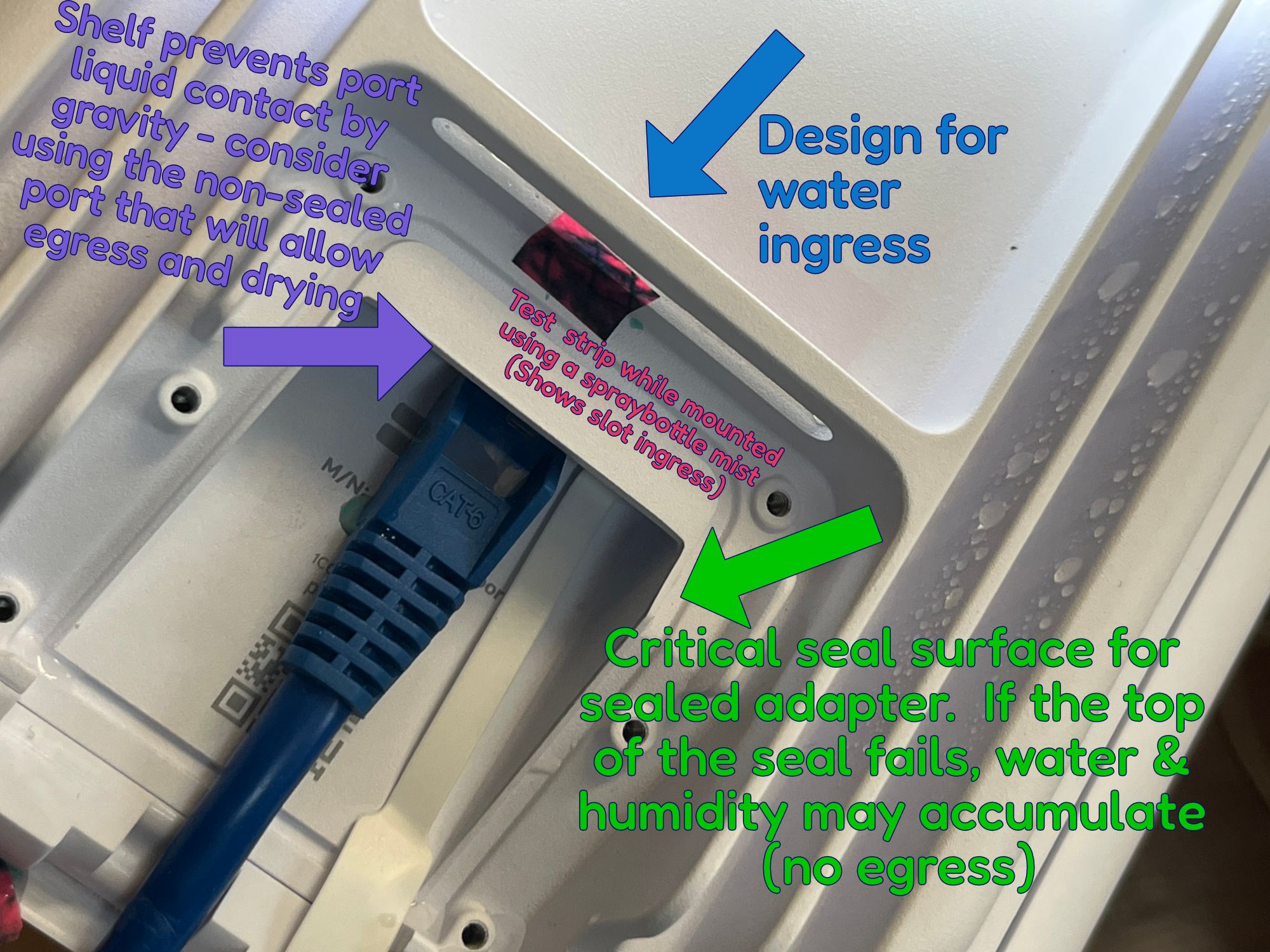

Побочным эффектом открытого слота для крепежных защелок является дополнительное попадание воды в зону крышки порта. Зачем??? Верхние антенные порты имеют дренажи и резиновые кольца… но разъем RP-SMA находится в металлическом кольце с вырезанными прорезями… что означает, что резиновая прокладка ничего не герметизирует вообще. Честно говоря, кажется, что давление хорошо удерживается, но со временем вода очень коварна, и у меня были случаи выхода из строя устройств U6-Mesh из-за попадания воды прямо через кажущиеся хорошо герметизированными верхними разъемами.
IP67 в основном полагается на резиновое/пластиковое соединение под давлением, когда было бы достаточно просто добавить небольшой выступ, чтобы предотвратить контакт воды с уплотнением вообще. Свободные допуски гарантируют, что вода будет скапливаться на уплотнении в условиях открытой погоды. Если вода проникает через верхнее уплотнение, она может не выйти снизу, что может привести к коррозии и отказу. Также, пожалуйста, начните проектировать задние кабели вместо того, чтобы выводить их из нижнего края.
