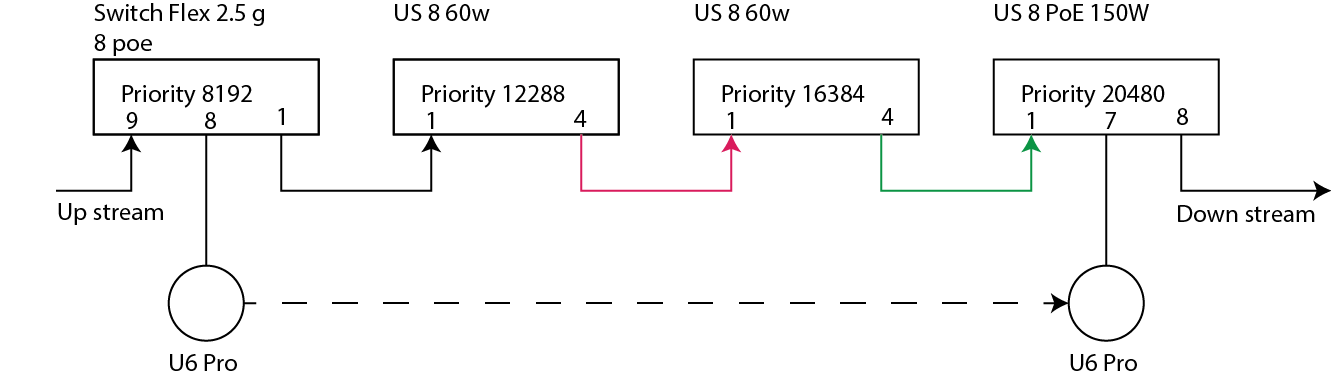

Моя сеть была стабильной больше года, а потом я обновился до Flex 2.5 (с US 8 60w) и всё пошло наперекосяк. Кроме железа, я немного по-другому подключил провода (upstream в #1, AP в #7, и downstream в #8). Теперь RSTP случайным образом блокирует связь между средними свитчами (красная линия) и перенаправляет весь сетевой трафик через два U6 pro (пунктирная линия). Когда это происходит, трафик по зеленой линии начинает течь в обратном направлении. Я знаю, что это не должно влиять, но решил упомянуть это для диагностики.
Хочется сохранить меширование как резервный вариант на случай проблем с проводным маршрутом, но я не могу понять, что нужно изменить. Да, я несколько раз пытался восстановить проводное соединение, и каждый раз оно возвращается к мешированию. Я также перезагружал свитчи, но это ничего не меняет (и я этого и не ожидал).

* Все порты имеют сеть по умолчанию (1), разрешают весь тегированный трафик и установлены в режим авто (что включает STP).
* Я использую UniFi OS 4.2.9 и Network 9.1.120 на Cloud Key Plus.
* В других местах выше по потоку нет проблем с STP между свитчами.

AP #1 имеет все 4 SSID, назначенные как на 2.4GHz, так и на 5GHz, в то время как у AP #2 ничего нет. Обычно у AP #2 есть дочерний AP, подключенный по мешу. AP #1 не должен использовать меш, если проводное соединение между 4 свитчами не разорвано.
В последнюю очередь, я почти уверен, что это не связано, но у нескольких моих AP TX повторы в диапазоне 20-35%. Два основных нарушителя подключены к 8-60w #2.
