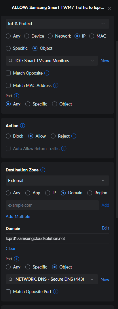

Возможно, вам потребуется правило файрвола, чтобы разрешить прохождение определенных DNS-адресов. Используйте это как руководство. У меня была похожая проблема, когда я впервые приобрел свой Samsung Smart monitor, с моим network, использующим adblocking и content filtering. Вам нужно разрешить только этот адрес от Samsung - lcprd1.samsungcloudsolution.net, но при необходимости можно добавить и эти: oempprd.samsungcloudsolution.com tvpndynamiclogopeu.samsungcloud.tv tvpnlogopeu.samsungcloud.tv Надеюсь, это поможет!
