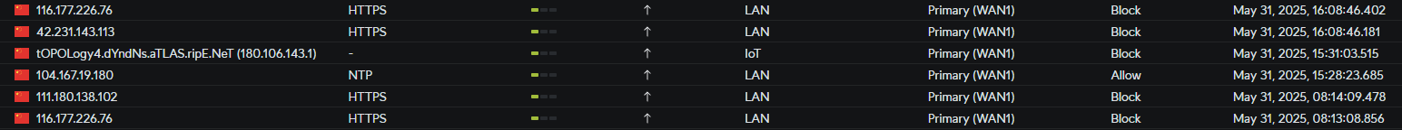

Если я захожу в Insights и проверяю трафик для какой-то страны (но вижу что-то похожее и для других стран тоже), то вижу, что 99.9% соединений заблокированы (как и ожидалось), однако есть ещё два, у которых статус "Allow"??? Один – это UDP-соединение с NTP-сервером (порт 123), а другой – ICMP-соединение.
Учитывая правила, описанные выше, установленный/связанный трафик явно разрешен до блокировки страны. Неважно, блокируете ли вы оба направления; если трафик установлен/связан, он пройдет. Если брандмауэр определяет, что трафик установлен или связан с существующим потоком трафика, он будет разрешен. Это может произойти, если клиент использует один и тот же исходный адрес и исходный порт для связи с одним и тем же хостом назначения и портом назначения, и делает это чаще, чем значение nf_conntrack_udp_timeout. Как я уже говорил выше, вам нужно немного покопаться в разрешенном трафике, чтобы понять, что происходит. Это должно помочь вам разобраться.
Как это может сопоставляться с уже установленными/связанными, если я заблокировал обе стороны?
Чтобы понять, почему трафик разрешен, нужно изучить разрешенные правила. Сгенерированные правила файрвола довольно простые.

Оно разрешает трафик для определенных сетей, конкретных локальных сетей (включая подсеть провайдера), а затем разрешает установленные/связанные соединения. Похоже, что трафик проходит, потому что соответствует условию "установленное/связанное".
Блокировка настраивается через Configure, Cybersecure, Region Blocking, Both directions и целый ряд стран. Так вот, вопрос в следующем: почему среди сотен заблокированных соединений иногда встречается один единственный разрешенный ???

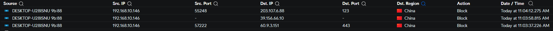

Вы нам не рассказали, как именно у вас настроено блокирование по регионам, и ничего не сказали о заблокированном трафике. Вы блокируете входящий, исходящий или оба? Заблокированный трафик – входящий, исходящий или оба? Я включил блокирование по регионам для обоих направлений с Китаем, затем протестировал HTTPS, ICMP и NTP из командной строки на Windows-машине.
C:\Users\Travis>curl https://www.gov.cn
^C
C:\Users\Travis>ping 39.156.66.10
Pinging 39.156.66.10 with 32 bytes of data:
Request timed out.
Ping statistics for 39.156.66.10:
    Packets: Sent = 1, Received = 0, Lost = 1 (100% loss),
Control-C
^C
C:\Users\Travis>w32tm /stripchart /computer:ntp.aliyun.com /dataonly /samples:1
Tracking ntp.aliyun.com [203.107.6.88:123].
Collecting 1 samples.
The current time is 6/1/2025 11:04:12 AM.
11:04:12, error: 0x800705B4
Я вижу это в своих Flows...
