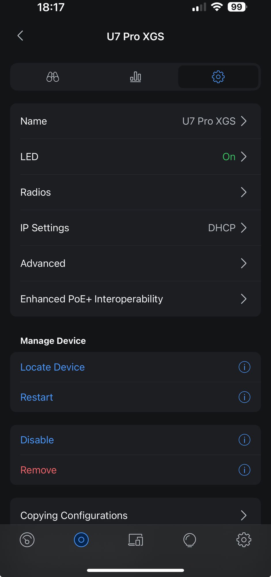

Это недоступно на U7 или E7.
У меня получилось настроить связь между основным устройством и дочерним, подключенными по Wi-Fi. Возможно, это какая-то особенность новых моделей, у меня под рукой нет U7 или более свежих версий.
Может, эту опцию нельзя выбрать в режиме сетки?
У меня нет этого ни для UDR7, ни для XGS.
Тут тоже, в разделе Radios. Пролистайте вниз до конца.
Это в приложении, проверю UI на десктопе позже.
Прямо между настройками радио и конфигурацией IP.

Картинка теперь работает, да. Я совсем новенький в UniFi, поэтому пока другие настройки не менял.

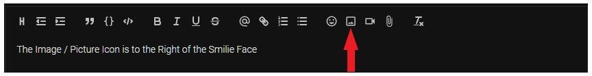

Пожалуйста, используйте иконку "Изображения", чтобы поделиться своей фотографией. Ваша проблема, скорее всего, связана с недостаточной настройкой.
