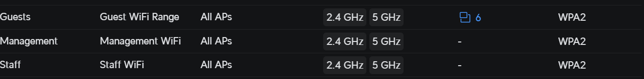

Как видно из названия, я установил новый 48 pro poe switch и подключил его к ранее использовавшемуся и управляемому cloud key. Я настроил несколько VLAN на стороннем шлюзе и назначил порты моих u6 access points к ним. По какой-то причине, я получаю IP-адрес только при подключении моего мобильного устройства (или других протестированных устройств) к одной из трех VLAN, хотя они все настроены одинаково. SSID, созданные, транслируются на всех AP, но подключиться к сети не удается, и IP-адрес не выдается при попытке подключения к 2/3 WiFi SSID. Я поколдовал с настройками PMF и много чего еще, но результат один и тот же. Может, я что-то упускаю? Я довольно нов в среде ubiquiti по сравнению с meraki/dell.

Может, это поможет взглянуть на ситуацию по-другому. Я приложил скриншоты конфигурации свитча, а также "сети", которые я настроил на Ubiquiti. Если есть способ это исправить, то отлично. Если придется начинать с нуля, чтобы исправить это и добиться своей цели, у меня нет проблем с этим делать (хотя я бы сначала попробовал другие варианты). Нужно ли мне сбросить всё, оставить "VLAN 1 = 192.168.1.x" и перенести мою текущую VLAN 1 (10.2.10.x) на другой VLAN? А потом назначить все точки доступа к VLAN1 и транслировать SSID сети с другими VLAN?
