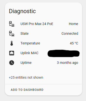

@Fauked, в продолжение комментария @timborama. Если у тебя установлен Home Assistant, ты можешь подключиться к консоли UniFi OS через интеграцию UniFi Network, встроенную в Home Assistant. Это позволит получить доступ к дополнительным значениям с твоих устройств, например, температуру, как ты и просил. Вот пример моего Pro Max 24 PoE в Home Assistant.
HomeAssistant
