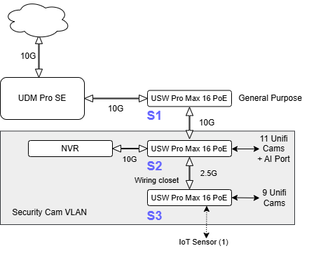

У меня все 20 камер Unifi, AI Port и NVR подключены к коммутаторам S2 или S3. Они находятся на выделенном VLAN'е. Если я правильно понимаю, UDP Pro SE маршрутизирует трафик VLAN'а камер безопасности, поэтому я хочу перенести L3 маршрутизацию (коммутацию?) на S2, чтобы трафик и нагрузка в основном оставались на S2 и S3. Это имеет смысл? Как лучше всего наблюдать или измерять влияние этого изменения?
Приоритеты STP для S1, S2 и S3 равны 0, 4096 и 8192 соответственно.
Трафик между камерами и NVR уже не проходит через роутер (он остается в одной VLAN). Там ничего не выиграешь, если назначить другое устройство шлюзом по умолчанию для VLAN. Трафик между VLAN камер и любой другой VLAN все равно будет маршрутизироваться через UDM Pro или UDM SE, поскольку это шлюз по умолчанию для твоих других VLAN.
