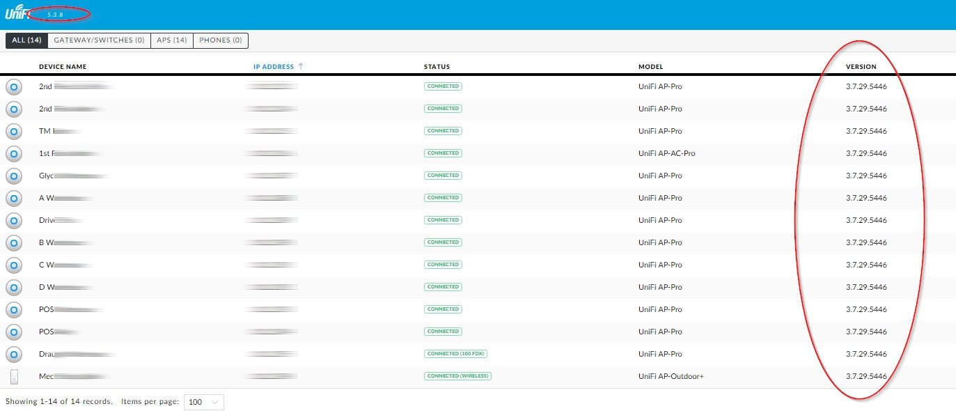

Как видно на фото, моя Wi-Fi система должна работать на самом последнем контроллере с обновлённым ПО и прошивкой. Я недавно обновлял всё и перезагружал оборудование.

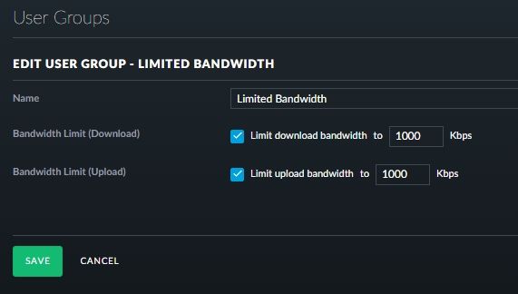

У меня есть группа пользователей с названием LIMITED BANDWIDTH. К этой группе я привязал один из моих беспроводных SSID. Скорость загрузки и отдачи я выставил по 1000 Кбит/с.
Но когда подключаю к этому SSID свой ноутбук, ограничение пропадает вовсе. Получаю 10-11 Мбит/с и на отдачу, и на загрузку. А это почти максимально возможная скорость моего интернет-канала.
