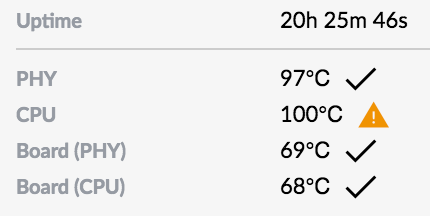

Это нормальная температура для USG-PRO-4?, UniFi Network

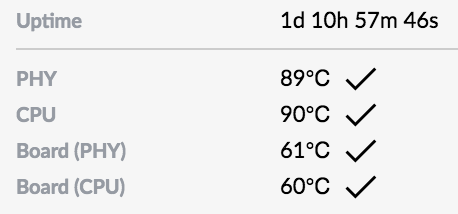

После того как я подвинул USG и добавил немного пространства между USG и коммутатором Cisco, ситуация стала получше: Но пока не идеально, думаю, придется открыть верхнюю панель стойки и, если станет не лучше, поставить кулер с вентилятором.
Стоит попробовать, похоже, что температура твоего USG Pro приближается к верхнему пределу. У меня обычно держится около 74 для PHY/CPU и 46 для платы (PHY/CPU). Убедись, что вентиляторы работают.
Мой USG-Pro-4P тоже сильно греется: В моём стойке под USG ещё много свободного места, а сверху, без зазора, стоит Cisco SG300. Стоит ли опустить USG вниз, оставив между свитчем и USG пол юнита пространства? Кстати, сейчас я только настраиваю USG, трафика через него ещё нет.
Температуры, которые показывает интерфейс ubnt, следующие: PHY — 85℃, CPU — 96℃, плата (PHY) — 58℃, плата (CPU) — 57℃. Полагаю, что эти цифры не совсем точные. CPU может нагреваться, но 96℃ — это уж слишком. Судя по графику производительности, загрузка процессора не превышает примерно 6%, то есть он почти не работает. Место, где находится устройство, тоже не жаркое, даже прохладнее комнатной температуры, так как рядом расположен лестничный спуск в подвал.
Та же проблема с CPU... PHY 96℃, CPU 106℃, плата (PHY) 71℃, плата (CPU) 68℃.
Это особенность самого SoC. Максимальная температура процессора — 105°C, максимальная температура PHY — 110°C. Всё, что ниже этого, нормально.
