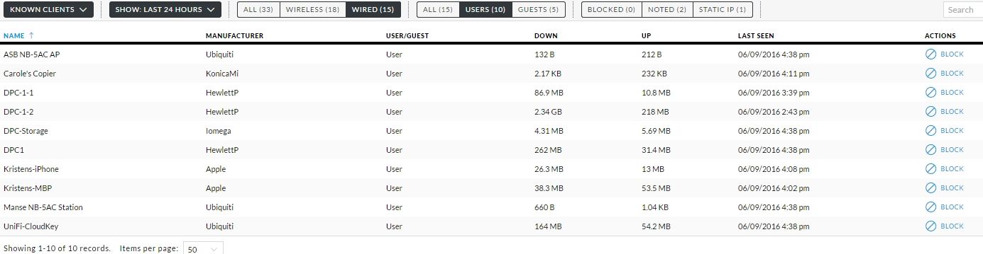

Я вижу, что iPhone’ы и беспроводные MacBook Pro появляются в списке статистики среди проводных устройств. Есть идеи, почему так может быть? Я понимаю, что они могли бы отображаться как проводные, если бы у меня была беспроводная точка доступа не от UBNT, подключённая к проводному порту, и устройства заходили бы через неё. Но у меня нет никаких точек доступа, кроме Ubiquiti. Снизу прикреплена картинка:

Я уже сообщал об этом раньше, и до сих пор вижу это в бета-версии 5.1.1, значит, работа над этим ещё продолжается.
Все беспроводные клиенты подключаются к точкам доступа, которые, в свою очередь, связаны с коммутаторами нижнего уровня. Некоторые ведут себя правильно, другие — нет. Луис.
