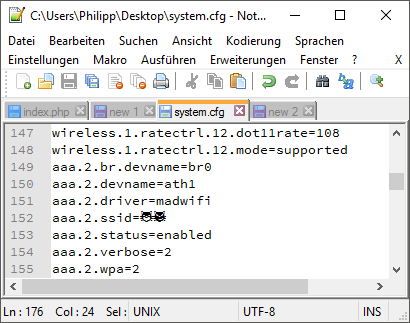

- Отредактируйте файл system.cfg в любом удобном редакторе. Я лично использовал Notepad++ на Windows. Найдите строку «TEST123» и замените её на эмодзи (можно скопировать с http://getemoji.com/). Финальный результат будет выглядеть примерно так:
- Загрузите изменённый конфиг обратно на Unifi AP:
```scp system.cfg admin@192.168.100.115:/tmp/system.cfg```
