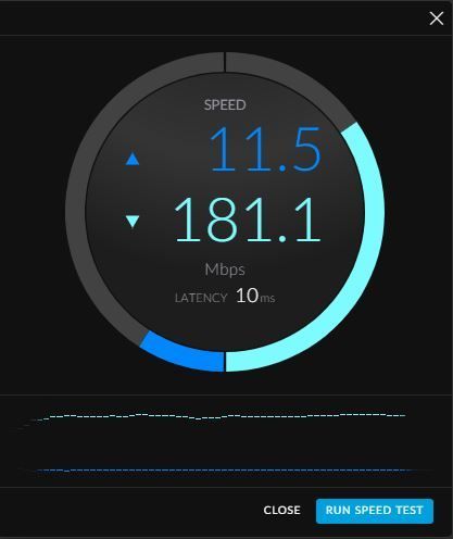

Есть ли способ увеличить эту шкалу на панели управления новейшего контроллера? Если посмотреть на мой тест скорости, у меня почти 200 Мбит/с, и шкала не должна быть установлена на 10, иначе скорость интернета всегда отображается красным.

Я не вижу этой проблемы, тот же самый сервер вызывается и при запуске из shell на USG, и на моей локальной машине. Проблема в том, что скрипт на Python жрёт весь процессор, и производительность из-за этого падает. Можете проверить сами, зайдите по ssh и запустите `speedtest_cli.py`. Например, вот тут: https://community.ui.com/questions/832355bf-53fe-4190-bce9-f63c9723e102
Проблема двоякая... во-первых, где-то в коде баг, а во-вторых, отсутствует возможность направлять тест на конкретный сервер так же, как это сделан в родном speed test. Постоянное подключение к серверам Ubiquity (которые могут быть перегружены, подвержены сбоям и т.д.) — это единственная точка отказа и неудовлетворительный вариант для тестирования. Возможность тестировать сразу на нескольких серверах, расположенных в разных местах, — вот что действительно важно. (Плюс нужно исправить все баги в коде.)
Честно говоря, это ничего стоящего не показывает. Я попробовал запустить последнюю версию speedtest-cli на своём USG, но там производительность тоже очень плохая. Может, лучше заменить это на запуск iperf3? (Да, я понимаю, что публичных серверов для тестирования почти нет, но по крайней мере это должно быть более щадяще для процессора).
Это довольно раздражающая ошибка — если она не будет работать нормально, лучше совсем убрать её. Я пробовал и облачный ключ, и контроллер на Windows — результаты сильно различаются. Обычно показывает задержку в 2-3 раза большую, чем та, что я вижу на speedtest.net, и скорость загрузки вдвое ниже, хотя скорость отдачи примерно совпадает. Можно было бы сказать, что на скорость загрузки и задержку влияет расстояние до сайта UBNT, но если это так, было бы лучше встроить код speedtest.net (ookla) и исправить проблему таким образом.
