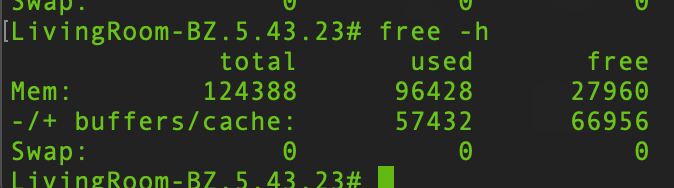

Посмотрите на графики потребления памяти. Точка доступа в гостиной в итоге сама перешла в состояние «Adoption Failed», и мне пришлось её забыть и заново добавить в контроллер. После этого видно, что потребление памяти значительно упало. Судя по всему, это повторяется на всех моих nanoHD. (Во всех графиках можно игнорировать огромный разрыв посередине — мой LibreNMS тогда барахлил.)
Гостиная:
Семейная комната
Кстати, интерфейс Unifi Network с упрямством выдает, что у меня 50% свободной памяти... но я проверил по SSH на точке доступа — там совсем другая ситуация.
