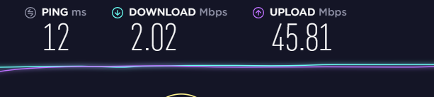

То же самое у меня (на версии 3.9.54.9373). Моя проводная точка доступа AP-AC-Mesh-Pro продолжает строго ограничивать и скорость отдачи, и скорость загрузки. Но все три моих беспроводных точки доступа AP-AC-Mesh, подключённых по беспроводной линии, ограничивают только скорость загрузки. Ограничение на отдачу игнорируется, и скорость передачи данных идёт на максимуме, установленном провайдером.
