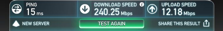

У меня на такой же конфигурации тоже наблюдаются странности с тестами скорости (скриншоты прикрепил). Использую версии:
1. Контроллер 5.4.9.12
2. Прошивка USG4Pro 4.3.34.4943827
3. Коммутатор Unify 24P 3.7.37.6065
Задержка реально высокая — более 130 мс, а пропускная способность показывает неверно.
Кто знает, как с этим бороться? Заранее спасибо!
