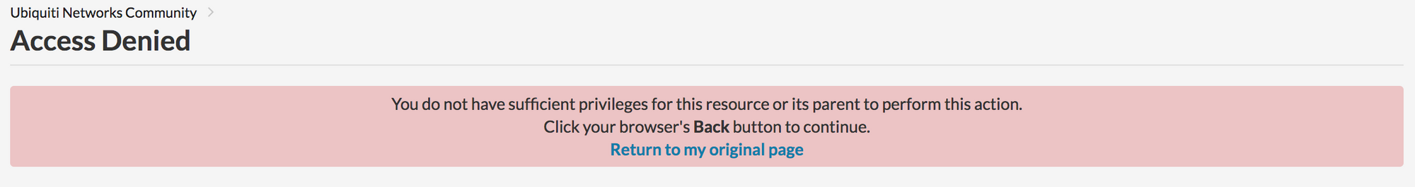

Вам нужно зарегистрироваться для участия в бета-тестировании/раннем доступе. Ссылка в моей подписи.
Спасибо. Когда я перехожу по вашей ссылке, появляется следующая ошибка:
