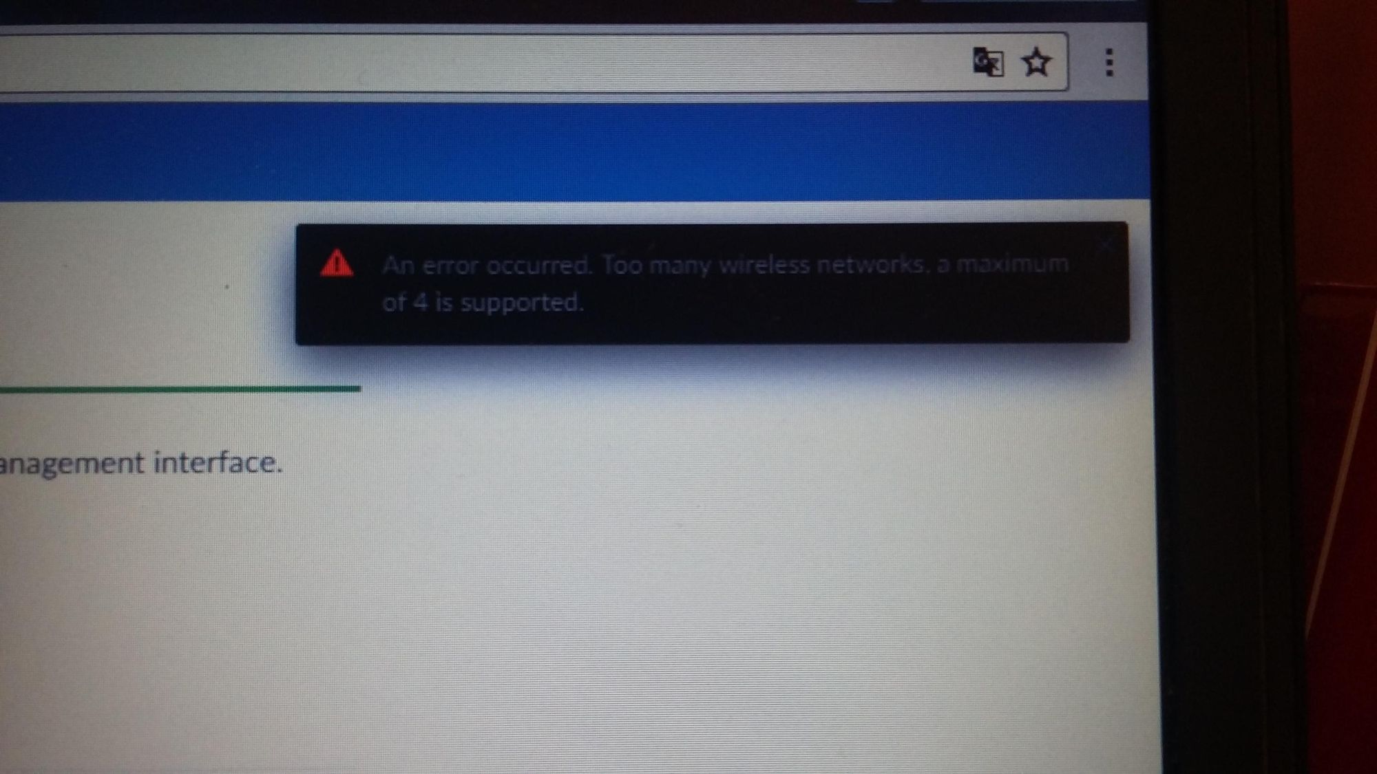

После того как я создал аккаунт и нажимаю кнопку «Завершить», мне появляется эта ошибка. Что я могу сделать?
