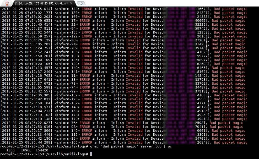

Плохая магия пакетов в Server.log, UniFi Network
У меня появилась эта ошибка на сервере Unifi в AWS, и у меня также много отключений на точках доступа. Размытой выделена мой публичный IP.

У меня такая же проблема после неожиданной перезагрузки. UniFi Controller 5.6.30 на Ubuntu Xenial.
Есть какие-то успехи с этой проблемой? У меня целый сайт висит в UniFi с той же ошибкой «bad packet magic». Проблема началась после того, как контроллер внезапно перезагрузился.
