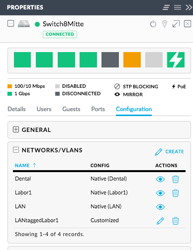

Создаём LAN с тегированным VLAN. Выбираем Device/Switch Configure и создаём новый LAN с тегированным VLAN. Назвал LAN LANtaggedLabor1. На скриншоте показан результат. Нужно нажать «Create», чтобы сделать это.

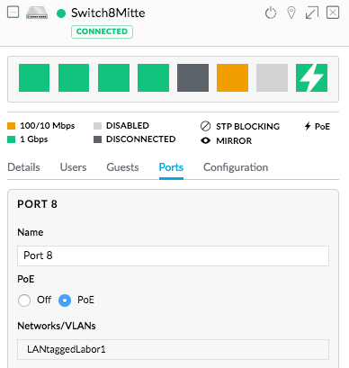

Настраиваем порт коммутатора, к которому подключена точка доступа, на этот новый LAN:
