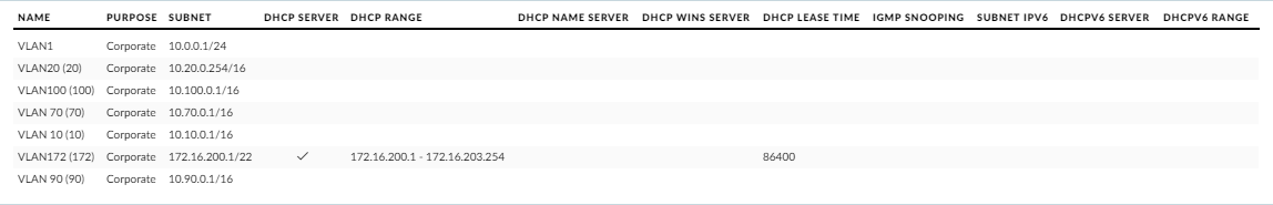

Привет! Извини, что давно здесь не отвечал. Я кое-что выяснил по своей проблеме:
1. Если переключить In-Wall AP на Mgnt VLAN 70, он работает отлично, но с VLAN 20 устройство не принимает настройки и выдаёт ошибку с дефолтным IP-адресом (192.168.1.20).
2. У меня ещё один In-Wall AP застрял на версии прошивки 3.3.8 (заводская прошивка) и никак не обновляется — ни SSH, ни веб-интерфейс, ни контроллер не помогают.
Отвечая на твои вопросы, прикрепляю два скриншота конфигурации контроллера:
