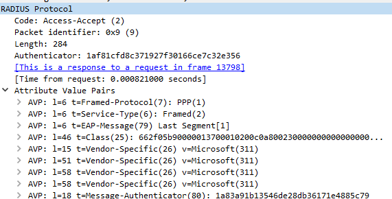

Вот что я получаю...

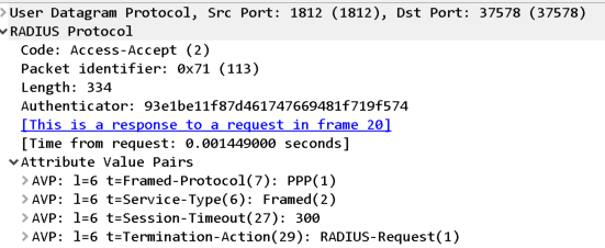

Отлично, можешь попробовать tcpdump -s 65535, чтобы захватить полные пакеты.
Мой сервер отправляет ответы Access-Accept2, я зафиксировал это через tcp dump на UAP. Я сбросил все shared secrets на что-то простое, чтобы точно убедиться, что они все правильные — просто скопировал и вставил.

Я вижу только пакеты Access-Request и Access-Challenge, но не вижу пакет RADIUS-Accept. Я мониторил с NPS через Wireshark, возможно, нужно провести захват с конца UAP с помощью tcpdump.
Ищи последний кадр в последовательности, RADIUS-Accept(2). Выдели этот кадр, тогда в средней панели Wireshark появится древовидный вид с основными заголовками Ethernet, IPv4, User Datagram, а теперь ещё и RADIUS. Раскрой этот раздел, затем перейди к Attribute Value Pairs, открой его — там будут видны все возвращаемые значения. Так можно проверить правильный ответ с VLAN.

У тебя в профиле RADIUS обе галочки стоят? И что показывает ответ в Wireshark?
