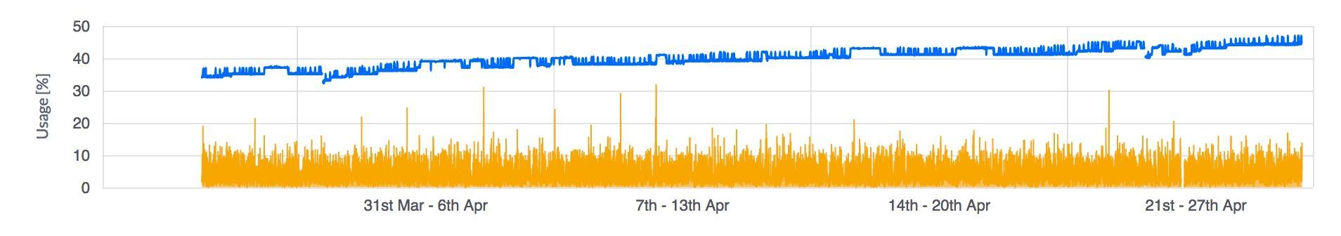

Использование оперативной памяти всё время растёт и растёт, и возвращается к норме только после перезагрузки. При этом используется всё в бытовых условиях, ничего особенного.
У меня такая же проблема на USG-4-Pro с прошивкой 4.4.44 и контроллером 5.12.22. Внезапный обрыв происходит из-за того, что USG сам решает перезагрузиться. Я заметил, что это всегда было примерно на уровне 16%, а недавно после того, как я включил IPTV через UniFi, значение начало скакать. Конечно, я ожидал повышенную нагрузку, но не думал, что она будет постоянно расти и приведёт к сбою. Странно, что при подключении через SSH нагрузки вроде как и нет... Очень странно.

Привет, такая же проблема у меня — утечка памяти осталась после обновления USG 3P с версии 4.4.12 до 4.4.36, контроллер 5.10.21 на облачном инстансе в AWS. К слову, у меня 4 площадки с USG 3P, и только на одной из них проявляется эта проблема с памятью. Приходится перезагружать USG каждые 3–4 дня. Невероятно. На этой площадке DPI и IPS отключены. Смотрите https://community.ui.com/questions/66af25e0-cdb0-4a2a-a227-ad7e3649ff74#comment/d3d0e02f-b649-4e8f-9030-08b1cbae39e8

Похоже, что утечка связана с объёмом данных, проходящих через USG.
На этой площадке USG в среднем пропускает трафик со скоростью 7 Мбит/с, что примерно 80-100 ГБ в день. Мне приходится перезагружать USG каждые 3-4 дня, пока память не заполнится, и тогда USG начинает в syslog выбрасывать кучу сообщений о сбое выделения страниц памяти.
Площадка 2:
На этой площадке, с меньшим приоритетом, я решил обновиться и остаться на версии 4.4.29. Вы заметите, что в статистике появляются пропуски, когда USG иногда подвисает и перестаёт отвечать, тогда приходится его перезагружать. Несмотря на гораздо меньший трафик, память всё равно растёт, но гораздо медленнее.
