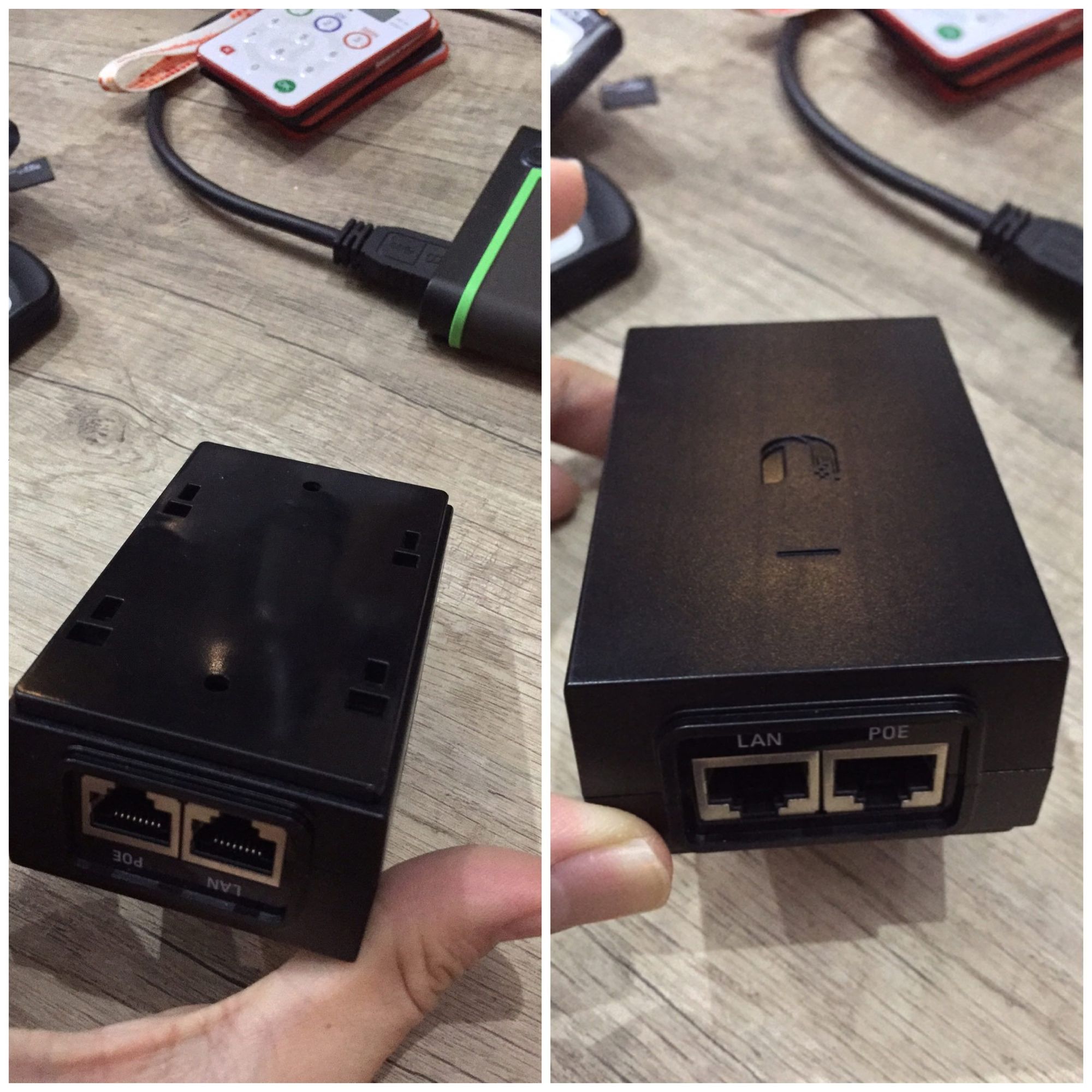

Посмотрел на адаптер питания HD/SHD, вот информация:
Модель: GP-H480-050G
PN: POE-48-24W-G-WH
Вход: 100-240В~50/60Гц
      МАКС 0,75А
Выход: 48В⎓0,5А

Спасибо за совет (я не знал, что боковую панель можно сдвинуть). Модель другая — на самом деле это GP-H480-050G: Похоже, что от него не запитаешь SHD, правда?
Если предположить, что мне нужно использовать устройство без PoE-коммутатора, то единственный вариант — это купить POE-48-24W-G?
И с другой стороны, что будет, если я попробую запитать SHD через этот инжектор? Он вообще хоть как-то загорится? Будет ли в интерфейсе контроллера какое-то уведомление о том, что устройство работает в "усечённом" режиме?

Тебе нужно отщелкнуть сетевой адаптер (слева на фото) от самого PoE-адаптера — он просто сдвигается, там увидишь отметки. Модель — POE-48-24W-G.
Здравствуйте! Можно узнать модель PoE-адаптера, который идет в комплекте с одиночной упаковкой UAP-AC-Pro? Он выглядит вот так: На боках нет никаких отметок, поэтому интересно, это POE-48-24W-G или нет. И самое главное — сможет ли он запитать SHD без снижения производительности?
