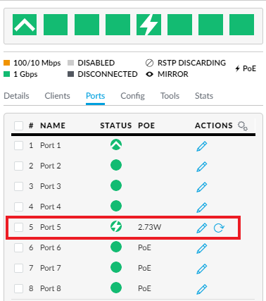

Извиняюсь, что воскресаю старую тему, но у меня точно такая же проблема. Мой совершенно новый коммутатор US-8-60W не может запитать Cloudkey. Я перепробовал все 4 порта POE и три разных кабеля (включая короткий, который шёл в комплекте с Cloudkey). Оранжевый индикатор POE загорается на несколько секунд, потом гаснет. Он постоянно мигает, но CK так и не просыпается. Тот же 60W коммутатор спокойно питает AC-Lite без проблем. (Я пробовал AC-Lite на всех четырёх портах POE, и он работал нормально.) Значит, на остальных портах у меня задействовано примерно 4W из 60W POE бюджета.
Я использовал мощный USB-адаптер, чтобы запустить Cloudkey, так что хотя бы сейчас всё работает. Но индикатор POE на любом порту, к которому я подключаю CK, продолжает мигать, даже когда CK получает питание от внешнего источника.

Думаю, что CK потребляет достаточно много энергии, чтобы быть на грани возможностей 802.3af POE-коммутаторов. Или, может, некоторые устройства потребляют больше других? Сколько энергии CK потребляет во время работы, если судить по отображению порта Unifi POE?
