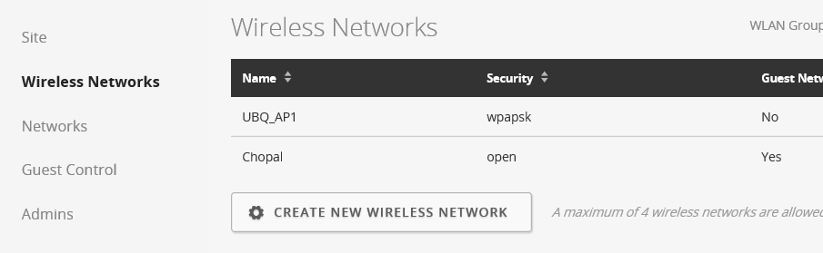

Привет! Случайно заметил, что могу получить доступ к сети без какой-либо аутентификации, если открыть вторую вкладку браузера, пока страница гостевого портала ещё открыта и ждёт пароль. Настройки используются следующие... На всякий случай, если это важно — я не использую это, чтобы дать гостям доступ в интернет, только к веб-страницам на локальном веб-сервере во внутренней сети. Некоторые пользователи уже обходят портал, и когда об этом узнают все, он станет бесполезным, так что буду признателен за помощь. Спасибо!

Привет, UBNT-Cody, спасибо за помощь. Я не хочу, чтобы пользователи имели доступ в интернет, только к моей интрасети. Моя путаница по поводу разрешённых/запрещённых подсетей разрешилась, но возникла гораздо более серьёзная проблема...
Я настроил веб-сервер на другом ПК с IP 192.168.0.19 и добавил этот IP в разрешённые подсети. Когда проверял доступ через iPhone, всё работало так, как я и ожидал. Но когда попытался подключиться с ноутбука, окно соединений зависло, и я полностью потерял возможность пользоваться Wi-Fi адаптером. Значок соединений на панели показывает сообщение «Не подключено — доступных подключений нет», опция Wi-Fi пропала в настройках сети, а на вкладке «Общие» в свойствах адаптера статус устройства — «Устройство не может запуститься, код 10 (операция не выполнена), запрошенная операция неуспешна».

Привет, @Bod52,
Ты не сможешь заблокировать доступ к IP-адресу контроллера. Точка доступа должна разрешать доступ к этому IP, потому что если его заблокировать, то точка доступа прекратит доступ к порталу клиента. Тебе нужно запускать внутренний веб-сервер на отдельном IP-адресе.
Что касается самой настройки, ты всё ещё хочешь, чтобы пользователи имели доступ к вебу после того, как авторизуются по ваучеру?
Ограниченные/разрешённые подсети начинают работать только после того, как пользователь прошёл аутентификацию. До этого момента пользователь может обращаться только к IP-адресу контроллера.
Привет, dpurgert, спасибо за ответ. Думаю, здесь, возможно, две разные проблемы, и из-за этого возникает путаница. Мой контроллер ПК (на котором запущен unifi) с адресом 192.168.0.5 — это же веб-сервер, публикующий страницы во внутренней сети (без выхода в интернет). Я хочу, чтобы пользователи могли просматривать эти страницы ТОЛЬКО после авторизации по паролю или ваучеру. Также хочу запретить им доступ к любым другим устройствам в сети 192.168.0.0.
Я думал, что для этого нужно задать ограниченные подсети 192.168.0.0/16, а затем разрешённые подсети — 192.168.0.5? Но тогда доступ открывается ДО ввода пароля на портале (если открыть другую вкладку или браузер).
Второй вариант, который я пробовал — оставить разрешённые подсети пустыми. Но тогда портал вообще не появляется, и веб-сервер становится недоступен.
Так что, наверное, есть несколько вопросов. Какая конфигурация правильная для достижения моей цели? Если это одна из двух, что я пробовал, то почему она не работает? Если нет — то какая правильная настройка?
Извиняюсь, да, разрешённые подсети заданы как 192.168.0.5/32. А, окей, я перечитал твой пост и, кажется, начинаю понимать. Нужно кое-что поэкспериментировать...
Также, когда вводите один IP-адрес в одно из полей подсети, не забывайте правильное обозначение CIDR с /32 в конце ;-)
Ты действительно пробовал зайти куда-то ещё, кроме IP-адреса контроллера? Судя по всему, всё работает как задумано (ты разрешаешь доступ ко всему, что размещено на IP-адресе контроллера — UniFi этого не запрещает). Если хочешь что-то другое, возможно, тебе нужен другой веб-сервер или, если в коробке несколько сетевых карт, привяжи UniFi контроллер к другому интерфейсу или IP-адресу.
Окей, теперь у меня есть время поиграться с системой… При настройках Restricted Subnets на 192.168.0.0/16, если я укажу Allowed Subnets как 192.168.0.5 (IP моего контроллера), то появляется мой кастомный портал с паролем. Но если открыть новую вкладку в браузере (пока пароль в портале ещё не введён), то можно напрямую зайти на страницы контроллера, то есть получить доступ без авторизации. Если оставить Allowed Subnets пустым, портал не появляется, и доступа вообще нет. Как будто портал создаётся просто ради галочки, но на самом деле ничего не делает :-( Буду очень признателен за любую помощь.
