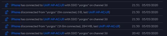

У меня было точно такая же проблема несколько дней назад. Три iOS-устройства в сети вдруг все одновременно начали постоянно отключаться и подключаться к моей сети Ubiquiti. Цикл подключения/отключения происходил примерно каждые четыре секунды — это было невыносимо. Вот всего 20 секунд лога с одним устройством/точкой доступа: .
За короткое время в журнале событий накопились тысячи таких записей — это происходило с тремя разными iOS-устройствами (двумя iPad и iPhone), некоторые из них работали на разных версиях iOS. Я перепробовал все: перезагружал точки доступа, шлюзы, коммутаторы, iOS-устройства и настраивал кучу параметров, пытаясь хоть как-то облегчить проблему. Ничего не помогло, и ни один совет из этой темы не имел смысла и уж тем более не решал проблему. Все устройства были с самой последней прошивкой.

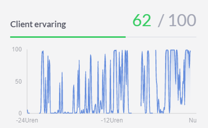

Ты уже пробовал предложенное решение? Отключение «навороченных» функций? Какие были результаты? У меня такие же проблемы с одним iPhone — это iPhone 11. Другие (более старые) модели вроде бы работают без сбоев. Но этот iPhone постоянно подключается и отключается, даже ночью без какого-либо вмешательства. Было бы здорово получить ответ, потому что iPhone постоянно теряет связь и серьёзно тормозит. Вот график с опытом клиента:
