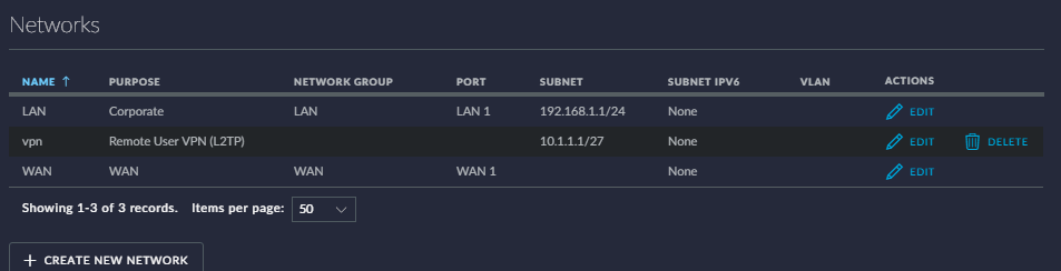

Подсети двух сетей

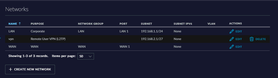

Вот настройки удалённого узла:
А вот мои локальные настройки (тоже использую USG в качестве роутера):

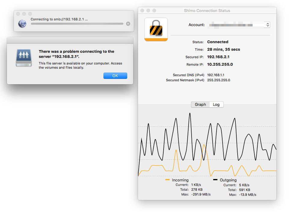

Но когда я пытаюсь подключиться к серверу:
Странно, но под Windows 10 это работает.
