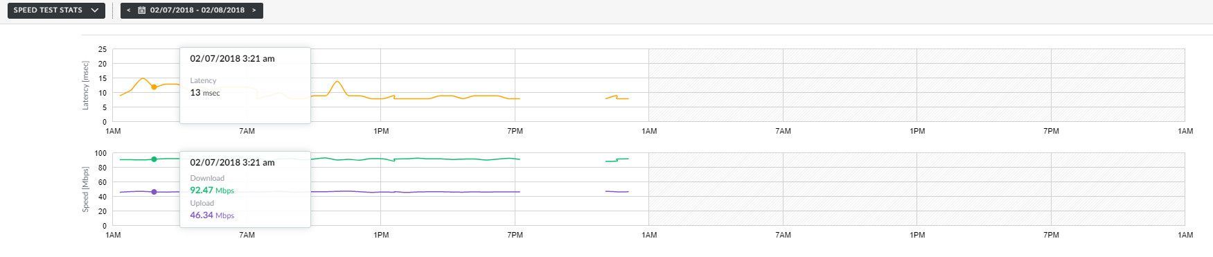

Привет! Это совсем не критическая проблема, просто хочу понять, столкнулся ли с этим кто-то еще. Мне нравятся статистики и возможность видеть, как работает сеть. Вчера заметил, что автоматический тест скорости перестал работать уже во второй раз за месяц. В первый раз я просто отключил USG и включил снова — тест скорости заработал. Но с вчерашнего дня тест не запускается вообще (каждые 30 минут).
Кто-нибудь еще столкнулся с такой же проблемой? Мой контроллер (cloud key) на версии 5.6.29, а USG — на версии 4.4.18.5052168.

У меня уже несколько месяцев возникает точно такая же проблема, я перезагружал устройство и менял кабели... Но я просто не понимаю, почему диалоговое окно speedtest будто зависло. Так же, как на картинке выше.
У меня та же проблема. Ручной тест скорости не работает, процессор загружен более чем на 40 %, хотя вся сеть простаивает (в четыре часа ночи).
