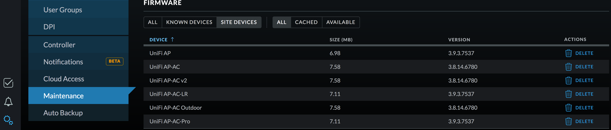

С этой новой функцией (она будет доступна в версии 5.6.19) теперь можно скачать новое прошивку в «кэш» пока контроллер имеет доступ к Интернету. Как только все файлы прошивки загрузятся в /var/lib/unifi/firmware, контроллеру больше не нужен Интернет и он без проблем обновит все подключённые точки доступа Unifi, даже если управленческий VLAN полностью изолирован от Интернета. Это работает! Настройки кэша можно найти в меню «Обслуживание»:

Отличная новость! В какой версии контроллера доступна эта функция?
Просто уточнение: в следующей версии контроллера вы сможете «кэшировать» прошивку на самом контроллере.
