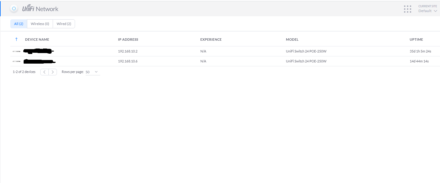

Я использую пару коммутаторов UniFi, 24 PoE 250 Вт, с сервером камер exacqvision на Ubuntu 18.04 LTS. Можно ли подключиться к этим коммутаторам без контроллера, просто через браузер и по IP-адресу? Я целый день пытался установить пакет Dubian, но ничего не выходит. Установил Google Chrome, как советовали на одном форуме, но это не помогло. Это моя первая установка с UniFi-коммутаторами, а я привык к web-интерфейсам с графическим GUI, как у Netgear или Trendnet. Контроллер UniFi я установил на свой Windows-ноутбук и вижу установленные коммутаторы, но мне реально нужно подключить их к серверу на Linux. Буду благодарен за любые советы.

Это сработало!! Включил DHCP, и коммутаторы появились. Перезагрузка не потребовалась. Я найду, где изменить IP-адрес, чтобы он лучше вписывался в схему. Ещё раз спасибо. Уже начал чувствовать себя немного торопыжкой.
