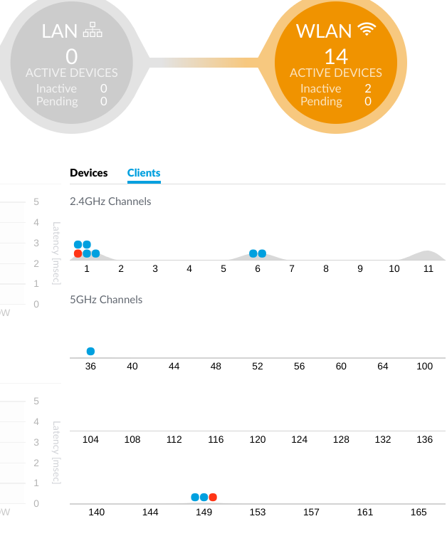

В последней версии панели управления Unifi (у меня стоит версия 5.6.22) появилась новая опция. Теперь есть два раздела: «Devices» и «Clients». В разделе клиентов есть круглые точки трёх цветов: синий, оранжевый и красный. Полагаю, синий — это хорошо, оранжевый — сомнительно, а красный — плохо. Но что именно плохо? Сила сигнала, потерянные пакеты, помехи? Что обозначают эти точки?

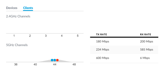

Речь идёт о качестве RX-скоростей конкретного клиентского устройства на указанном канале. Как видите, один из клиентов с RX-скоростью 6 обозначен красной точкой на примере ниже (в списке указаны все три клиента на канале 44). Вот шкала: красная точка — если скорость RX у клиента меньше 10 Мбит/с, оранжевая — если скорость RX от 10 Мбит/с до меньше 40 Мбит/с, синяя — если скорость RX 40 Мбит/с и выше.

Это скорость, с которой клиент подключается (то есть качество соединения клиента).
