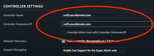

Вот где это в настройках контроллера: Заполните поле Controller/Hostname/IP либо существующим, разрешимым полностью квалифицированным именем (например, mycontroller.mydomain.com), либо статическим IP контроллера. И обязательно поставьте галочку «Override inform host with Controller Hostname/IP».
Кстати, поле Controller Name, которое тоже обведено, — это имя, которое показывается в облачном портале удалённого доступа или в приложении Unifi. Оно не обязательно должно быть DNS-именем — можно ввести что угодно.
