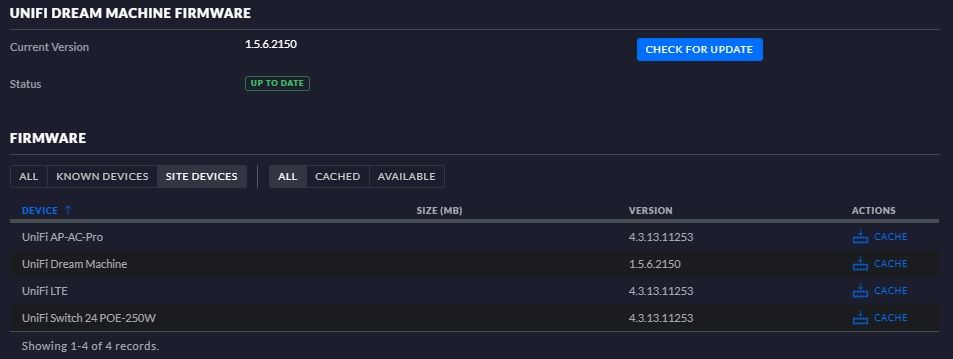

Привет, Глен! Где мне найти версию 1.7.2? Моё устройство говорит, что «обновлено». Ничего не происходит, когда я нажимаю «проверить обновление прошивки».

У меня такая же проблема — пытаюсь войти в "Manage Dream Machine", а получаю сообщение "Account is Locked" при попытке войти через root или ubnt. На account.ui.com я захожу без проблем — использую те же данные для входа в DM, но получаю "Ваше имя пользователя или пароль неверны, попробуйте еще раз". Очень странно. Я — суперадмин, могу запускать сеть без проблем и заходить в все настройки, но напрямую войти в DM не удаётся. Такая же беда с SSH — мои сессии Putty просто не пускают внутрь. Прошивка у меня 1.5.6.2150, и система говорит, что она обновлена. В итоге я в тупике. Почему здесь нет функции восстановления пароля или какого-то варианта самообслуживания? Честно, не знаю, что делать, но точно понимаю, что мне нужен доступ по SSH к устройству для диагностики, получения логов и так далее.
