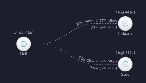

Ребята, у меня настроена mesh-сеть: SWITCH → 10/100 медный кабель → UNIFI AP LR → беспроводное соединение → UNIFI AP v2.
Проблема в Chromecast, и кажется, она специфическая. Если Chromecast и устройство, с которого пытаюсь подключиться, находятся на разных точках доступа (одинаковый SSID, одна VLAN и сеть), Chromecast не обнаруживается в приложении, и я не могу передать изображение.
Как только я отключаю одну из точек доступа и всё беспроводное соединение идёт через одну точку, всё работает без проблем.
Похоже, что либо я что-то упускаю в настройках, либо функция mesh Unifi теряет что-то на уровне второго слоя. Думаю, это известная проблема (нашёл обсуждения ещё в 2016 году), но решения я не встретил.
Буду благодарен за любые советы.
