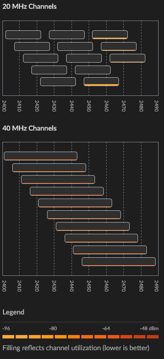

В одном случае результаты получились странными:
Скачивание резервной копии UNA
Через два дня я попытался запустить RF-скан во время получения полной резервной копии UNA. Не думаю, что скан действительно стартовал (ни разу не показал статус «In progress»). Резервная копия так и не загрузилась, что-то упало. Удивительно, но UDM не перестал маршрутизировать и разрешать DNS, однако страницы UNA и UnifiOS стали недоступны и не появлялись даже спустя несколько минут.

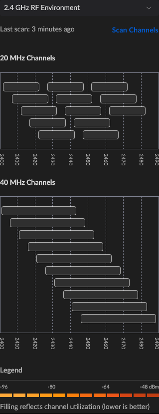

RF-сканы после перезагрузки unifi-os
Сразу после этого я запустил ещё один скан, и на этот раз получил пустые результаты для 2,4 ГГц (с 5 ГГц всё было нормально) — всё по 0 % и 0 dBm (после этого тоже сделал файлы поддержки [2]):
