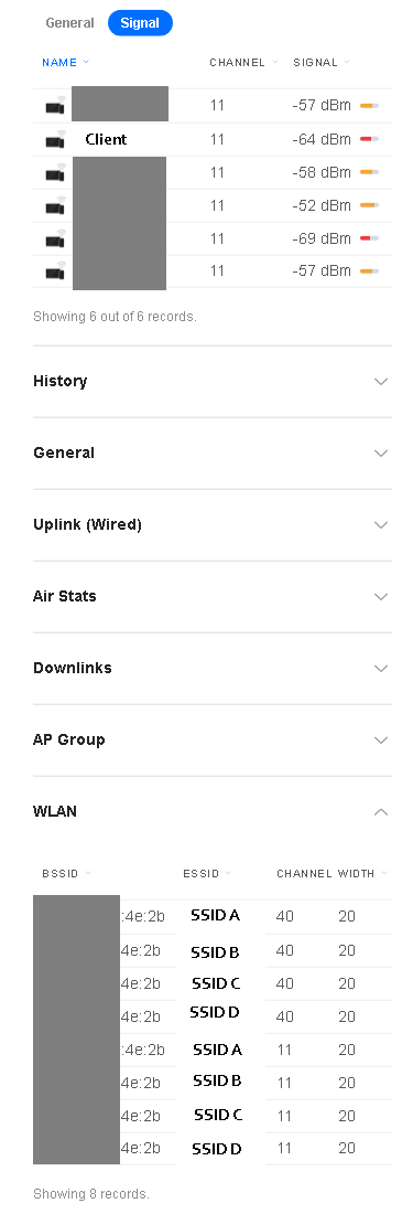

Несколько скриншотов для наглядности. На этих снимках видно справа в деталях AP, что 5ГГц канал активирован, но подключены только клиенты 2.4ГГц. Слева видно, что клиент видит только точки доступа 2.4ГГц оборудования. Со стороны оборудования я перезагрузил конфигурацию одного AP. Это действие перезагрузило все 5ГГц AP. Когда я перезапускаю сканирование с клиента, он теперь видит 5ГГц частоты оборудования. Эта проблема касается всего оборудования M-pro, IW и AP-AC версии 6.6.77.
