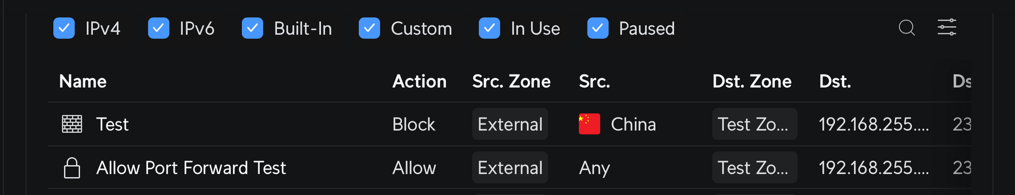

У меня настроено перенаправление порта для сервиса. Хочу добавить блокировку по региону только для этого перенаправления. Я знаю, что можно настроить её глобально. Моё правило FW выглядит так:source: ExternalRegion: USPort: 33886allowDestination: Internalip: Objectport: 33886ipv4tcp/udpПравило расположено выше правила перенаправления порта. Но я всё равно могу получить доступ из других стран. Есть какие-нибудь идеи?

Поиграл с этим еще немного. Создал правило блокировки, выбрал страну и проверил – вроде работает. Потом сделал правило блокировки всего и добавил правило, разрешающее только США. Не сработало. Так что, похоже, лучший способ — выбрать "все, кроме США" в правиле блокировки.
Переадресация порта создаст правило, которое позволит трафику достигать хоста, к которому происходит переадресация. Тебе нужно настроить блокировку ДО этого правила. Скорее всего, тебе не стоит указывать порт источника в правиле брандмауэра. Если ты это сделаешь, то практически гарантированно правило не сработает.
Ну, не знаю, какие у тебя правила, но я говорю в общем. Не уверен, как твои правила взаимодействуют с PF.
Без вариантов, просто порт и разрешение. Получается, ты предлагаешь поставить запрет на всё после разрешения?
Есть ли тут сразу после этого явный запрет для всех? Обычно так и работают файрволы. Они обрабатывают правила по порядку и останавливаются, как только находят совпадение.
Что за файрвол это?
Я пробовал и до, и после.
Разрешил раньше блока? Это правильная последовательность.
