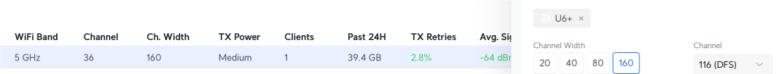

В настройках выбрал 116-й канал. Getway показывает, что работа ведётся на 36-м канале. Так на каком же он работает? Спасибо!
DFS работает постоянно по закону. Это не настройка Unifi. Если он обнаруживает радиолокационные помехи на канале DFS, он немедленно меняет канал.
Ты абсолютно прав. AirView показывает всё как есть. U6+ переключился на другие каналы, потому что на канале 100, который является DFS-каналом, был обнаружен радар. Кажется, оптимизатор беспроводной связи работает всегда, только "Ежедневный оптимизатор спектра" можно отключить. U6+ перешел с 149 на 52, чтобы оптимизировать свою беспроводную производительность. Спасибо всем!

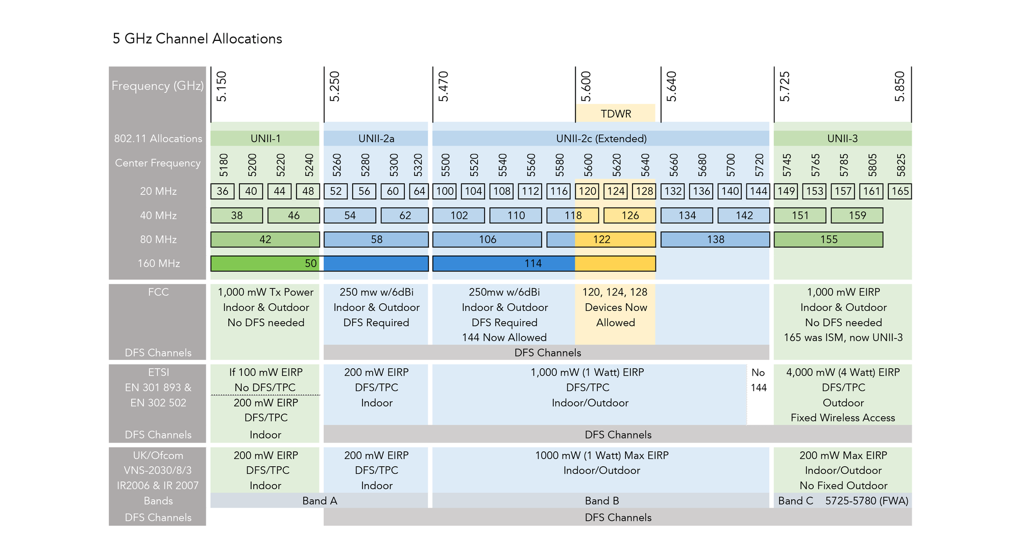

Возможно, система засекает загруженность секции DFS и не позволит её использовать. Учитывая, что есть только два канала шириной 160 МГц, это и произошло. Честно говоря, каналы шириной 160 МГц – ужасная идея в диапазоне 5 ГГц, потому что они перекрывают разные диапазоны UNII. У этих диапазонов разные нормативные и операционные требования, которые часто не поддерживаются или реализованы плохо как клиентскими устройствами, так и точками доступа.

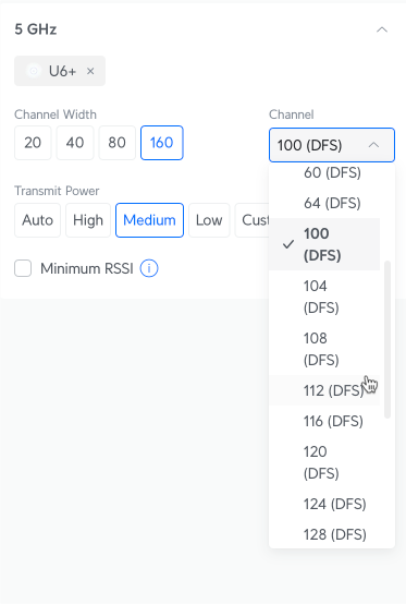

Оптимизация канала отключена. Канал 114 отсутствует в списке, поэтому выбрал управляющий канал 100. https://img.community.ui.com/532e2671-ba9d-43ea-8faf-697a57f922e5/answers/09a17c63-a309-41d4-aabd-ca22ce6042e1/748afa41-024e-4610-8538-40ce2d1d01e1
В общем, что-то не так или я не понимаю :( Я выбираю 100 контрольный канал для 114DFS канала Но система выбирает что-то другое: https://img.community.ui.com/532e2671-ba9d-43ea-8faf-697a57f922e5/answers/290c7aba-3d79-4feb-975c-c98d41bed42d/2cc6eed0-6326-45a7-bd54-f5478fa549d2
Это не особо важно. Какой бы канал управления ты ни выбрал, система подберет нужный диапазон. Но раз ты не предоставил больше информации, сложно сказать наверняка. В зависимости от того, где ты живешь, скорее всего, это канал DFS, который может заставить точку доступа менять канал из-за события радара, например. Может, у тебя еще и включена оптимизация канала, которая сама будет менять канал?

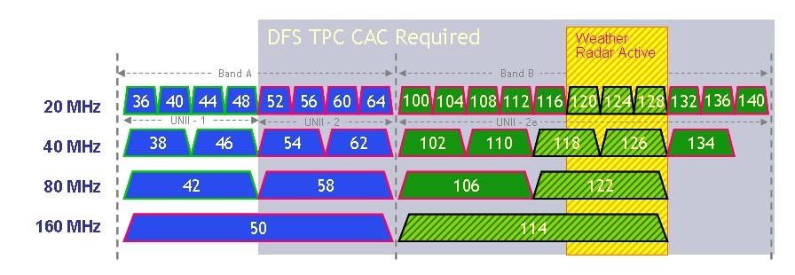

Как @Uberseehandel уже показал тебе, канал 160 МГц, канал 114, очень сильно пересекается с каналами DFS, как правило. Я говорю "как правило", потому что могут быть какие-то редкие места на земле, где это не так. По непонятным причинам UniFi "иногда" регистрирует события DFS как "радар обнаружен", а иногда просто как "канал оптимизирован". Но если активация оптимизации канала не включена, то, как правило, это означает событие или сканирование DFS. К тому же, если ты выберешь использовать канал DFS, точки доступа начнут сканировать этот канал в первую очередь, прежде чем активно его использовать, чтобы убедиться, что в данный момент на этом канале нет помех с официальной связью. Тебе лучше избегать как каналов DFS, так и ширины канала 160 МГц. Это действительно полезно только в очень уединенном месте с ограниченными помехами.
