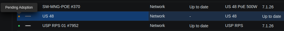

После того, как я сбросил переключатель, попробовал восстановить настройки. IP-адрес тот же, что и раньше. Зашёл по ssh и подключил линк к UniFi контроллеру. Через некоторое время контроллер его видит, но кнопки "adopt" не появляется. Если я удаляю и добавляю его как новое устройство, всё в порядке. Но если настроек много, как их восстановить? На стороне свитча:

Ты… когда ты сбрасываешь настройки, свич стирается и возвращается к заводским настройкам. Он также стирается из контроллера, когда ты его отключаешь. Тебе придётся снова его принять и перенастроить. IP не имеет значения. Имя не имеет значения. Зачем ты вообще сбросил настройки?
Если вы сделали вот это: подключили коммутатор, внесли изменения в конфигурацию, нажали кнопку Reset на коммутаторе, то коммутатор автоматически снова подключится, как только сможет определить и связаться со своим информационным URL. Это включает в себя его текущую (на контроллере!) конфигурацию. Другими словами, обычно нет необходимости делать то, что вы хотите сделать, если только что-то не пошло катастрофически не так в базе данных.
В твоем примере используется замена на другое, новое устройство аналогичной модели. В моем же случае это абсолютно то же самое устройство (модель, серийный номер, mac-адрес). Поэтому у меня нет возможности перестроить свитч. Есть только один вариант – удалить информацию из UniFi Controller.
Если по какой-то причине устройство отобразится как новое, вы могли использовать опцию копирования конфигурации, чтобы скопировать старую "оффлайн" на новое. Эта функция доступна уже некоторое время. Требуется лишь идентичное аппаратное обеспечение (что справедливо в вашем примере). UniFi Devices > [Выберите выключатель в оффлайн-режиме] > Settings > Manage > "Set Replacement Device" Старая тема, в которой обсуждалось, как это использовать: Switch Replacement Procedure?
