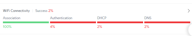

Привет всем, нужна помощь в определении проблемы. EFG, U6-Enterprise (30), много UniFi-коммутаторов. В помещении большой зал на 1800 мест и другие комнаты по периметру. Оптимальная настройка — не то, высота потолка в зале 20–25 метров, поэтому много радиосигнала разлетается вокруг. В зале 10 точек доступа.
Как видно из изображения ниже, панель Connectivity показывает ужасные показатели успешности. Сеть в целом работает, бывают редкие сбои в интернете. Я сделал Wireshark на днях и увидел очень много пакетов MDNS (окружающая среда в основном iOS), поэтому, поскольку MDNS нам особо не нужен, я создам отдельную сеть для этой группы и включу клиентскую изоляцию. Заметил в прошлом, что многие устройства, сообщающие об ошибках аутентификации, это устройства BYOD, которые используют RADIUS. Это моя единственная проблема с клиентом, поэтому я почти уверен, что это вопрос настройки, который мне нужно исправить. Есть ли что-нибудь ещё/где-то ещё, где можно посмотреть?

ОБНОВЛЕНИЕ: Wi-Fi клиенты могут заходить на сайты с мобильных устройств, так что не понимаю, почему DNS показывает 2% успешности.

Номер DNS может быть следствием блокировки DNS-запросов клиента к WAN. DHCP и Auth вызывают больше беспокойства. Загляните непосредственно в логи AP для получения более подробной информации обо всём этом.
