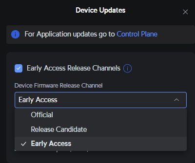

@Alex7021, спасибо еще раз, я включил перекаты Early Access, но кажется, опции нет. Полагаю, это просто нужно время, чтобы обновилось на моем аккаунте. Проверю позже.
Обновление устройства — это довольно маленькая иконка в верхнем правом углу окна устройств. Нужно выбрать этот пункт из меню. Вас попросят указать учетные данные, после чего вы сможете получить доступ к EA-версиям для устройств, которые хотите. Если хотите вернуться, выполните ту же процедуру, выбрав официальный канал из списка. Однако, отключите возможность автоматического обновления, чтобы вы сами выбирали любые будущие версии, возможно, после прочтения отзывов на форуме о новом релизе, чтобы избежать неприятных сюрпризов.
@Alex7021 извини, как мне обновить мой UDR7, чтобы использовать EA-версию? Не могу найти эту опцию нигде на UDR7. Большое спасибо!
