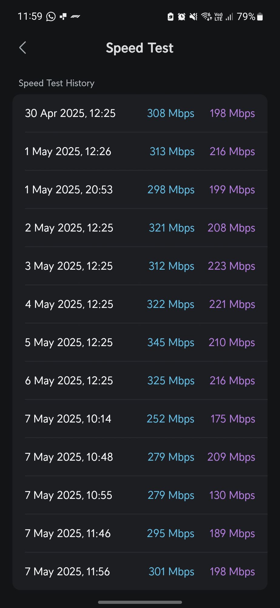

Привет, у меня UDR. Мой провайдер только что обновил мой тариф до 500 мегабит в секунду. Я протестировал прямо от роутера провайдера по кабелю и получил 500 мегабит в секунду – теперь тестирую роутер Dream Router и вот какие скорости получаю, так что проблема точно в UDR (я тоже тестировал по кабелю, и там даже более низкие скорости, чем показывает приложение, 150 мегабит в секунду). Я знаю, что он способен выдавать до 700 мегабит в секунду, почему же я получаю всего около 300 в среднем? Может, есть какие-то настройки, которые я неправильно настроил?

@FrankNicklin убрал и увеличил примерно на 50 мегабит в секунду, лол, всё ещё далеко до отметки в 500.
Можно попробовать отключить эти функции, чтобы посмотреть, поможет ли это. Ну, решать тебе, оставлять их включенными или нет.
@FrankNicklin так, 1) одновременно запускаю защиту с помощью одной камеры, и она 2) подключена через PoE. 3) нужно ли/стоит ли отключать IDS/IPS??
Обновилось ли всё полностью? По-моему, последние релизы немного улучшили пропускную способность. Около 700 мбит/с — это примерно предел. С включенными IDS/IPS предел падает примерно до 550 мбит/с, так что должно быть нормально. У тебя какие-нибудь другие приложения работают на UDR? Какое текущее потребление ЦП и памяти? Твой провайдер использует PPPoE, у Unifi шлюзов есть накладные расходы на это, хотя, кажется, это тоже улучшили.
