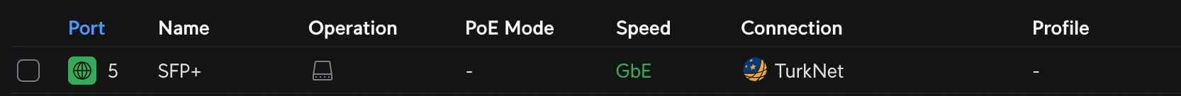

Привет,
У меня такая ситуация: провайдеры в Турции не дают возможности менять устройство ONU, поэтому я скопировал серийный номер ONU с Alcatel Lucent G-010S-P, работающим на openwrt с sfp, и смог подключиться к сети. Но проблема в том, что интерфейс UDR7 предлагает варианты FDX на 1 Гбит/с и 10 Гбит/с, поэтому, думаю, роутер "видит" sfp модуль как 1 Гбит/с. У меня симметричный интернет на 1 Гбит/с. Моя цель была немного превысить эту скорость, так как выход Ethernet ONU провайдера ограничен 1 Гбит/с (в среднем 1300 Мбит/с вверх/вниз). Но, поскольку модуль договаривается о 1 Гбит/с с роутером, я не могу достичь этих скоростей и застрял на 930 Мбит/с. Я пробовал подключиться по SSH и вручную установить FDX на 2.5 Гбит/с, но не получилось. Насколько я знаю, выход SFP+ UDR7 поддерживает многомодовое волокно, но я не смог этого сделать. Есть ли какой-нибудь способ обойти эту проблему? В итоге, не существует способа настроить модуль SFP+ для UDR7 на 2500baseT?
