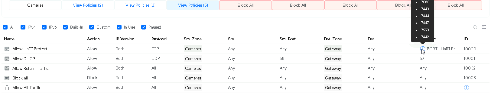

Убедись, что DHCP включен на VLAN, так как пока нельзя задать статический IP на AI Port. А это моя конфигурация файрвола с VLAN камер на шлюз:
Но как тебе это удалось? Я тестировал с моими правилами брандмауэра, чтобы открыть доступ для защиты, но у меня не получилось. Как выглядит твой брандмауэр?
Нет, это не обязательно. У меня оно работает на VLAN для камер, которая полностью отделена от моих других VLAN. Ему нужен только доступ для защиты (например, правила брандмауэра), как и самим камерам. Так что нет необходимости в межсетевом маршрутировании, которое бы загружало пропускную способность моего UDMPro.
