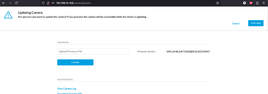

Обновление камеры постоянно завершается неудачей с комментарием о необходимости переместить её ближе к существующему AP. Камера пытается обновиться каждые 5 минут. Также, когда я стою прямо рядом с AP (In-Wall 6) с RSSI < 50dBm, она выдаёт это сообщение. Я пытался сбросить её, удерживая ручную кнопку в течение 5 секунд при включении, а также удерживая кнопку сброса и затем включая её. Камера запускается, её можно принять, но она всё равно постоянно пытается обновиться каждые 5 минут. Возврат на RMA не вариант, потому что, хотя она была запакована до сегодняшнего дня, я купил её довольно давно.
Логин будет ubnt, а пароль — тот самый "код восстановления", который мы получили ранее.
