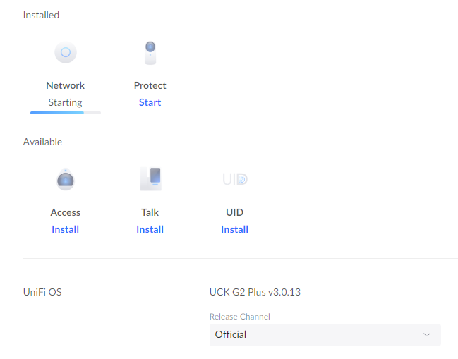

Та же проблема. Мое приложение Network зависает на статусе «запуск». Если я перезагружаю CKG2+, оно снова показывает «запуск».
Если зайти на https://unifi.ui.com/device/xxxxxxx/network, то информация отображается как Offline:
Прошивка: UCK G2 Plus v3.0.13
Я не могу сделать резервное копирование. Последнее копирование было в октябре. Когда пытаюсь сделать новое, пишет, что резервное копирование не удалось.
